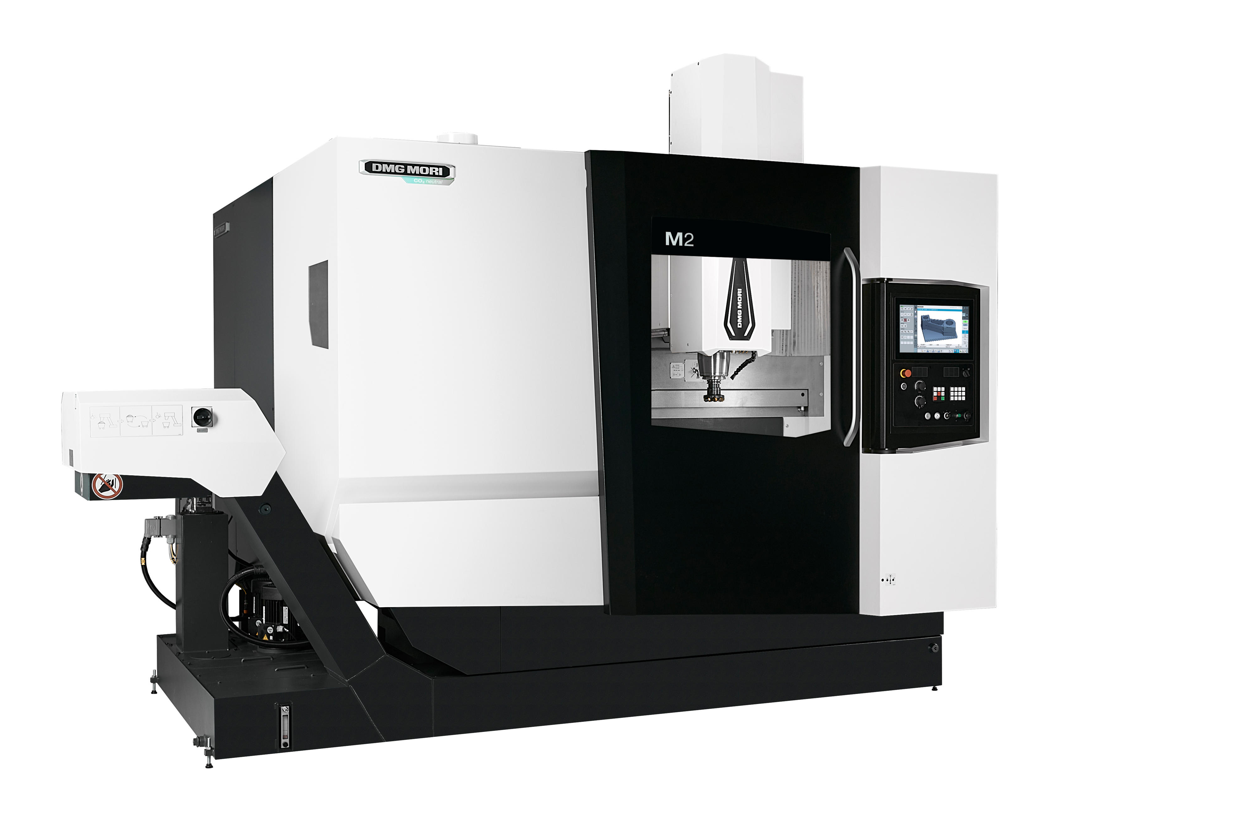

M2
Produzione di lunga durata con la qualità DMG MORI
Max. corsa asse X
1.100 mm
Max. corsa asse Y
550 mm
Max. corsa asse Z
510 mm
Max. altezza pezzo
400 mm
Peso massimo del pezzo
1.700 kg
Max. lunghezza pezzo
1.100 mm
Larghezza massima del pezzo
550 mm
Caratteristiche principali

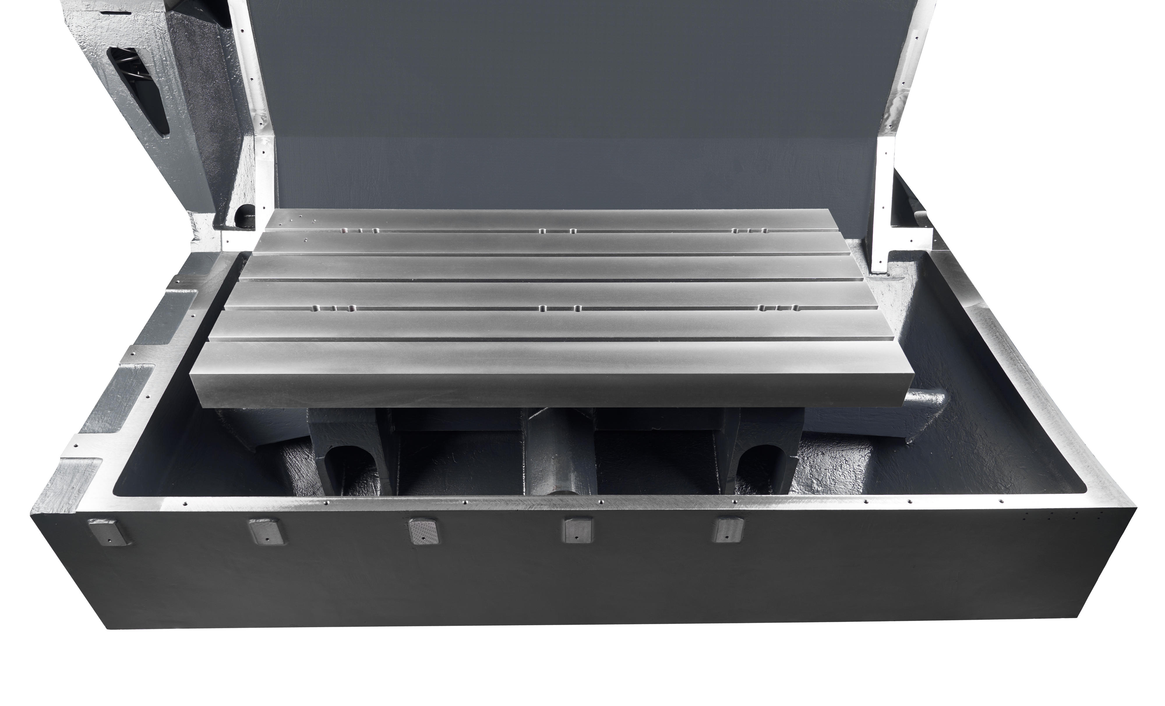

Design unico con basamento monolitico della macchina
  • Grande rigidità statica e dinamica
  • Perfette proprietà di smorzamento per una massima qualità della superficie
  • Prestazioni ottimali con profondità di taglio fino a 3,5 mm con testa di fresatura D63 mm
Tavola fissa
  • Caratteristiche dinamiche costanti, che il pezzo da realizzare sia di 10 o di 1.700 kg
  • Enorme superficie del tavolo macchina (1.400 x 600 mm) con 5 scanalature a T per la massima flessibilità
  • Grande rigidità con un peso massimo del pezzo di 1.700 kg, il migliore della categoria!
Mandrino in linea collaudato da 10.000 o 12.000 giri/min
  • Oltre 4.000 unità installate in tutto il mondo
  • fino a 12.000 giri/min. con coppia di 83 Nm e potenza di 13 kW e adduzione refrigerante interna da 20 bar

  1. Basamento macchina monolitico
  2. Fusioni massicce e peso totale della macchina di quasi 7.000 kg
  3. Ampia distanza tra le guide in tutti gli assi (X = 630 mm / Y = 515 mm / Z = 270 mm)
  4. Guide a rulli in tutti gli assi

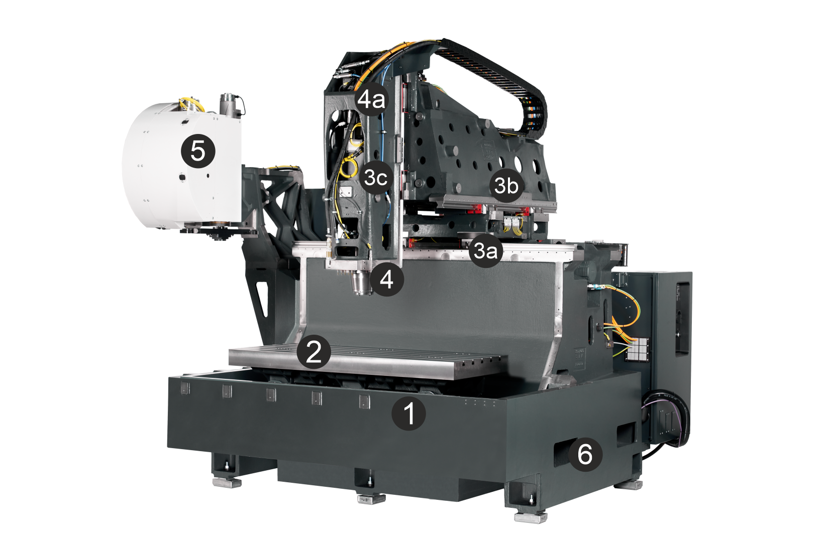

Design con basamento monolitico
  1. Basamento monolitico massiccio e termicamente stabile con un peso di 3.400 kg!
  2. Tavola fissa con scanalature a T: 1 x 14H7 e 4 x 14H12
  3. Grande distanza tra le guide:
    3a. 630 mm sull'asse X con corsa di 550 mm
    3b. 515 mm sull'asse Y con corsa di 550 mm
    3c. 270 mm sull'asse Z con corsa di 510 mm
  4. Mandrino in linea 10.000 o 12.000 giri/min:
    4a. Alimentazione interna del refrigerante e pompa da 20 bar (opzionale)
  5. Magazzino utensili da 24 posizioni con doppia pinza
  6. Facile livellamento su 3 piedi + 2 piedi di supporto aggiuntivi per una maggiore rigidità dinamica
  • Prestazioni di lavorazione perfette ed elevata qualità della superficie grazie a una rigidità superiore!
