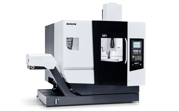

M1
Nuova esclusiva fresatrice verticale a 3 assi
Max. corsa asse X
550 mm
Max. corsa asse Y
550 mm
Max. corsa asse Z
510 mm
Max. altezza pezzo
400 mm
Peso massimo del pezzo
600 kg
Max. lunghezza pezzo
550 mm
Larghezza massima del pezzo
550 mm
Caratteristiche principali
M1- The new master class for every shop floor
M1 - Performance
M1 - Accessibility
M1 - Quality

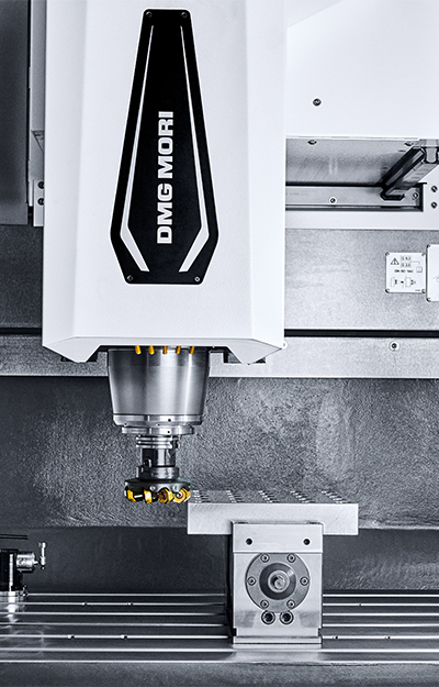

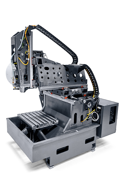

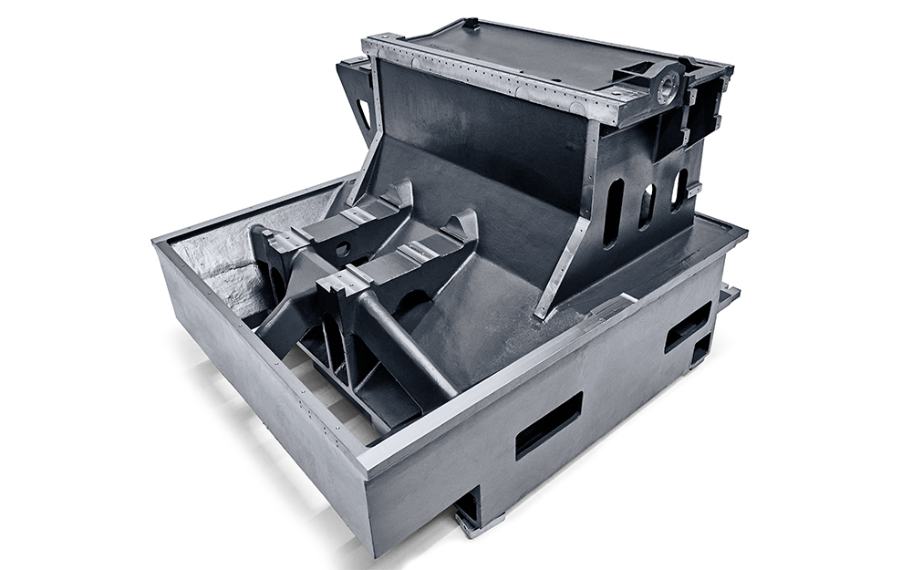

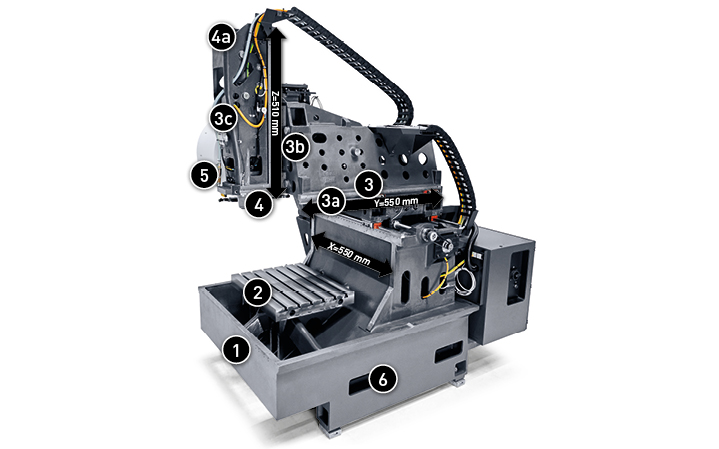

  1. Basamento macchina massiccio e termicamente stabile con un peso di 2.400 kg!
  2. Tavola fissa con cave a T: 1x18H7 & 5x18H12
  3. Ampia distanza tra le guide lineari:
    3a. nell'asse X 580 mm con corsa 550 mm
    3b. nell'asse Y 560 mm con corsa 550 mm
    3c. nell'asse Z 260 mm con corsa 510 mm

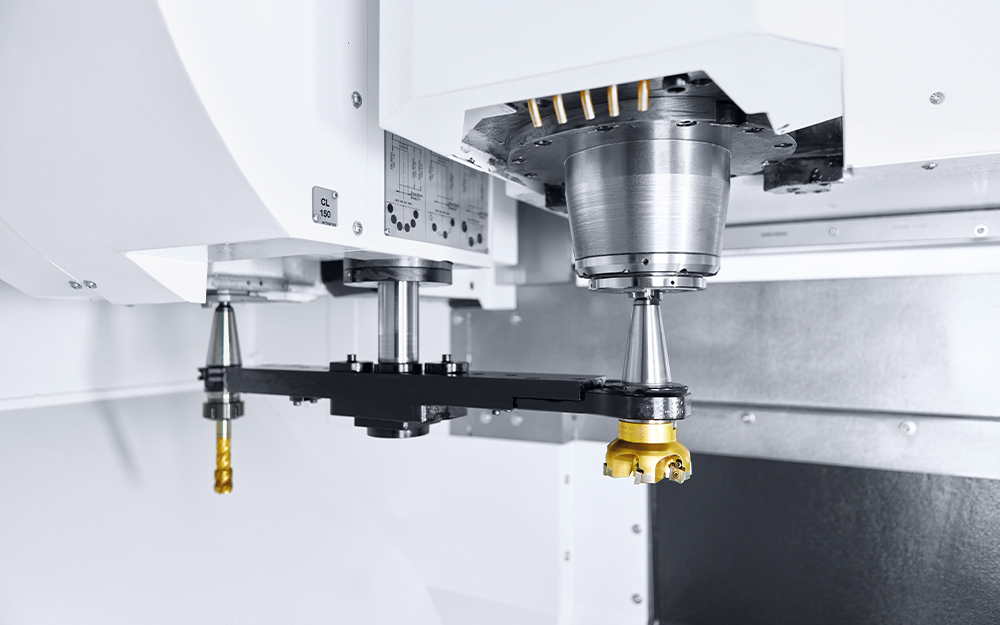

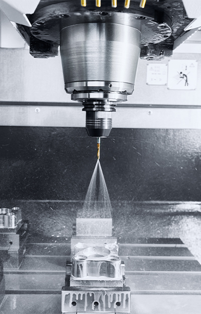

  4. Madrino Inline da 10.000 o 12.000 giri/min:
    4a. Adduzione refrigerante interna & pompa da 20 bar (in opzione)

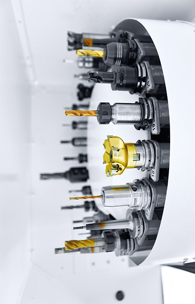

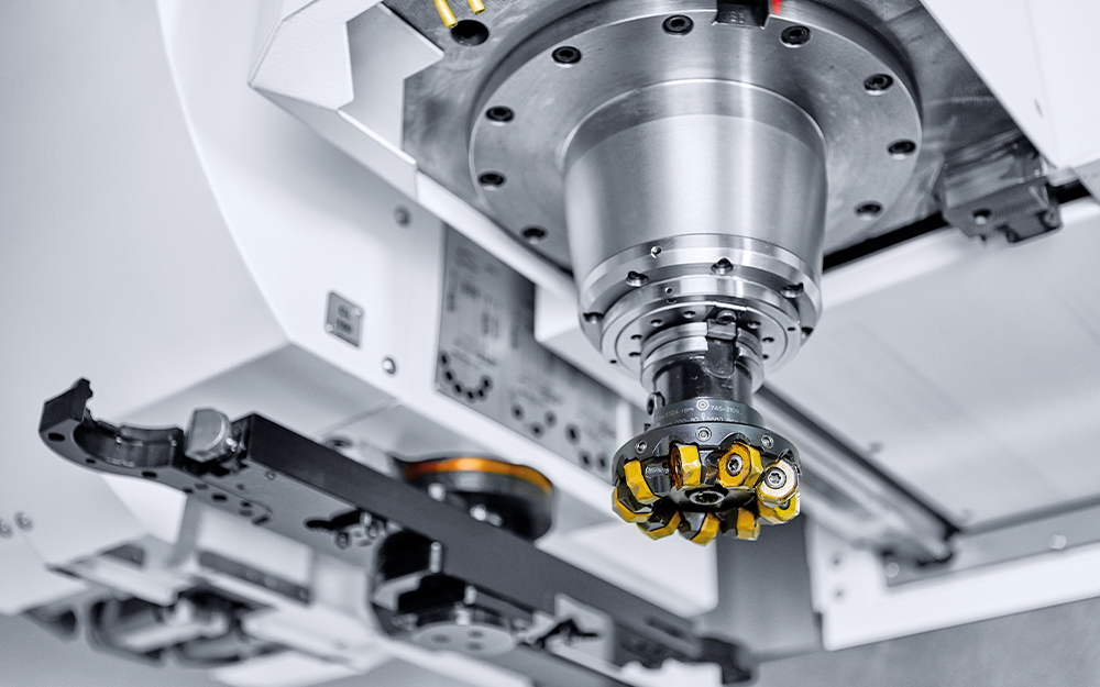

  5. Magazzino utensile da 24 posti con doppia griffa
  6. Facile livellamento su 3 piedi + 2 piedi di supporto aggiuntivi per una maggiore rigidità dinamica
  • Prestazioni di lavorazione perfette ed elevata qualità superficiale grazie ad una rigidità superiore!
  • La grande capacità termica dei componenti garantisce stabilità termica!
  • Comprovata qualità del mandrino Inline DMG MORI: oltre 3.000 unità installate in tutto il mondo!
  • Area di lavoro perfettamente adattata, combinata con un ingombro ridotto di soli 6 m2
  • Tavola fissa e rigida con carico max. fino a 600 kg, che assicura un'elevata prestazione di lavorazione!
