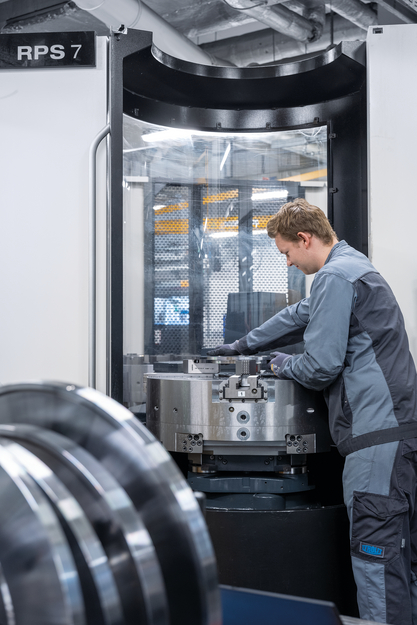

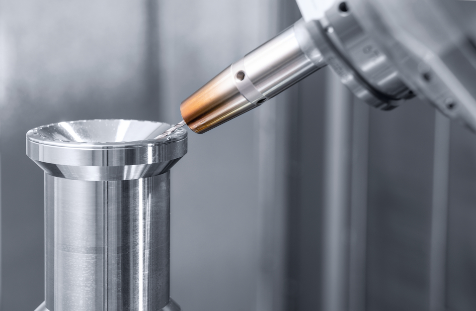

Jako jeden z wiodących producentów narzędzi do szlifowania i obciągaczy do ściernic dla szerokiej gamy branż produkcyjnych, a także rozwiązań systemowych dla przemysłu budowlanego, Tyrolit ma w swoim portfolio 80 000 różnych produktów często dostosowanych do indywidualnych wymagań klientów. W swoim zakładzie w Schwaz firma produkuje szeroką gamę diamentowych narzędzi szlifierskich, które są wykorzystywane w wielu branżach, w tym w branży motoryzacyjnej. Aby zagwarantować wysoką jakość narzędzi, Tyrolit od wielu lat polega na najnowocześniejszej technologii obrabiarek DMG MORI. W samym zakładzie w Schwaz używanych jest pięć tokarek, centrów frezarsko-tokarskie i centra obróbcze. Najważniejszą obrabiarką jest DMC 80 FD duoBLOCK zainstalowana w 2020 roku, w której zintegrowane są również operacje szlifierskie. Kołowy magazyn palet z siedmioma stacjami automatyzuje produkcję.

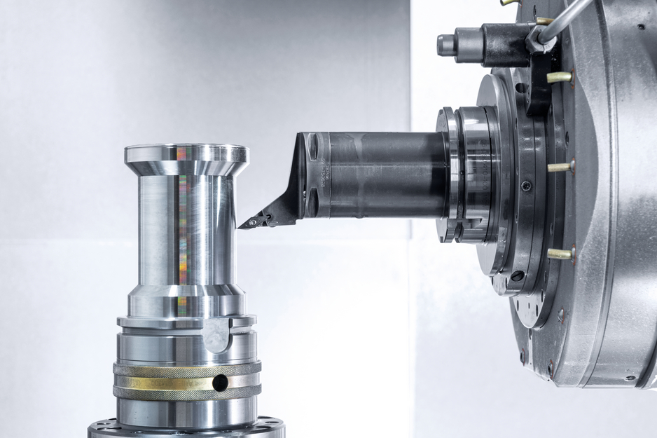

Dzięki integracji procesów frezowania, toczenia i szlifowania, znacząco skróciliśmy czas cyklu obróbki co przełożyło się na dokładność detalu poniżej 10 μm.

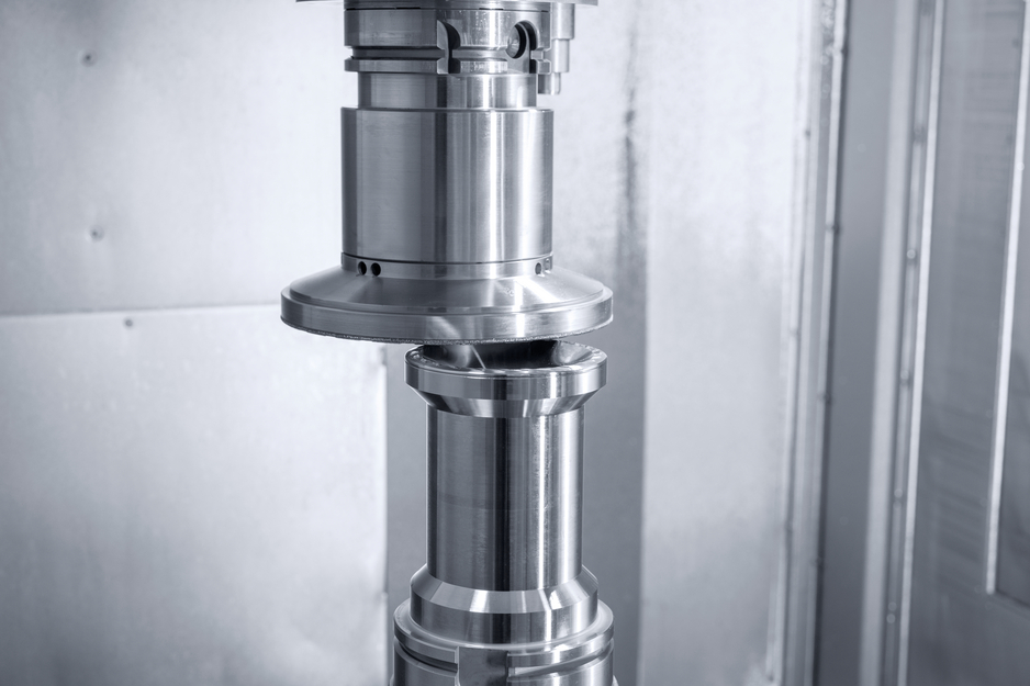

Innowacyjne myślenie znajduje również odzwierciedlenie we własnej produkcji firmy. „W ten sposób możemy wytwarzać również najnowocześniejsze produkty w ekonomiczny sposób” – mówi Florian Zitt. Ze względu na ograniczoną dostępną przestrzeń, wymagane są rozwiązania produkcyjne, które integrują jak najwięcej etapów przetwarzania w jednym obszarze roboczym. „W DMG MORI znaleźliśmy partnera, z którym możemy konsekwentnie rozwijać te możliwości”. Odnosi się on do integracji operacji szlifowania w obrabiarce DMC 80 FD duoBLOCK. Obie firmy współpracowały przy opracowywaniu tego rozwiązania. Jest ono stosowane z powodzeniem już od 2020 roku. „Połączenie trzech procesów obróbki w jednej przestrzeni roboczej pozwala zaoszczędzić dużo miejsca, tym samym udało nam się zastąpić trzy maszyny jednym centrum obróbczym” – mówi Florian Zitt, opisując warunki przestrzenne. Z drugiej strony, czasy cykli zostały znacznie skrócone, ponieważ operacje zmiany mocowania i czasy przestoju należą już do przeszłości. „Fakt, że nie musimy już ręcznie zmieniać mocowania, ma również znaczący wpływ na dokładność” – mówi Florian Zitt, odnosząc się do produkcji ściernic z dokładnością do μm, które są oczywiście obrabiane za pomocą diamentowych narzędzi szlifierskich własnej produkcji. „Ogromna trwałość tych produktów znacząco przyczynia się do ekonomicznej i zrównoważonej produkcji”.

Integracja szlifowania na obrabiarce DMC 80 FD duoBLOCK była dla firmy Tyrolit jedną z dwóch nowości. Drugą jest zautomatyzowana produkcja. Centrum obróbcze jest wyposażone w kołowy magazyn na siedem palet, dzięki czemu możliwa jest autonomiczna produkcja poszczególnych części w szerszym zakresie. Dzięki uchwytom załączanym elektrycznie stopień automatyzacji będzie w przyszłości zwiększany jeszcze bardziej intensywnie. Dla Floriana Zitta jasne jest, że elastyczne rozwiązania z zakresu automatyzacji będą nadal stanowić kryterium zakupu w przyszłości: „Dzięki nim możemy zwiększyć nasze moce produkcyjne w zakresie produkcji małych partii, nawet na zmianach bez załogi”. W zakładzie w Schwaz wielkość partii wynosi średnio trzy sztuki.

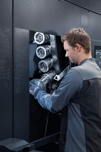

Oprócz integracji technologii i rozwiązań w zakresie automatyzacji, Tyrolit będzie również kontynuował rozwój cyfryzacji. Cyfrowy system zarządzania narzędziami został już wdrożony. „Każde narzędzie jest wczytywane przed pomiarem i automatycznie sprawdzane, gdy żywotność narzędzia na obrabiarkach spada” – opisuje proces Florian Zitt. Żywotność narzędzia jest sprawdzana automatycznie na obrabiarce. „Umożliwia nam to osiągnięcie ciągłości produkcji, ponieważ wymieniamy narzędzia w odpowiednim czasie”.
