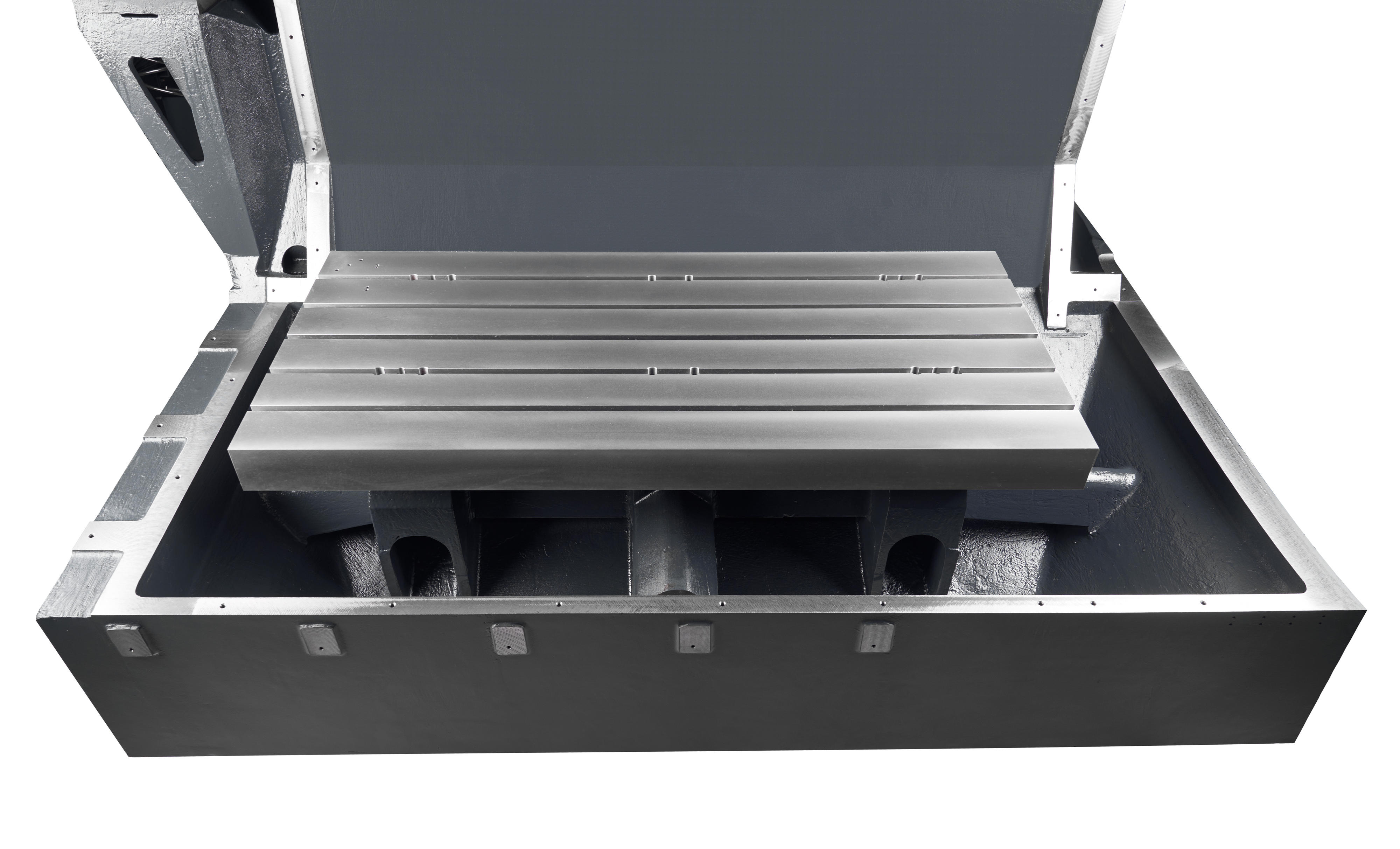

Conception unique basée sur un banc de machine monolithique
  • Grande rigidité statique et dynamique
  • Propriétés d'amortissement parfaites pour une qualité de surface optimale
  • Meilleure performance avec profondeur de coupe jusqu'à 3,5 mm avec tête de fraisage D63 mm
Table de machine fixe
  • Caractéristique dynamique constante que vous fabriquiez une pièce de 10 kg ou de 1 700 kg
  • Grande surface de table 1 400 x 600 mm avec 5 rainures en T pour une flexibilité maximale
  • Grande rigidité avec un poids de la pièce jusqu'à 1 700 kg max. – le meilleur de sa catégorie !

  1. Banc de machine monolithique
  2. Pièces moulées massives et poids total de la machine de près de 7 000 kg
  3. Large distance entre les rails de guidage dans tous les axes (X = 630 mm / Y = 515 mm / Z = 270 mm)
  4. Guides à rouleaux dans tous les axes

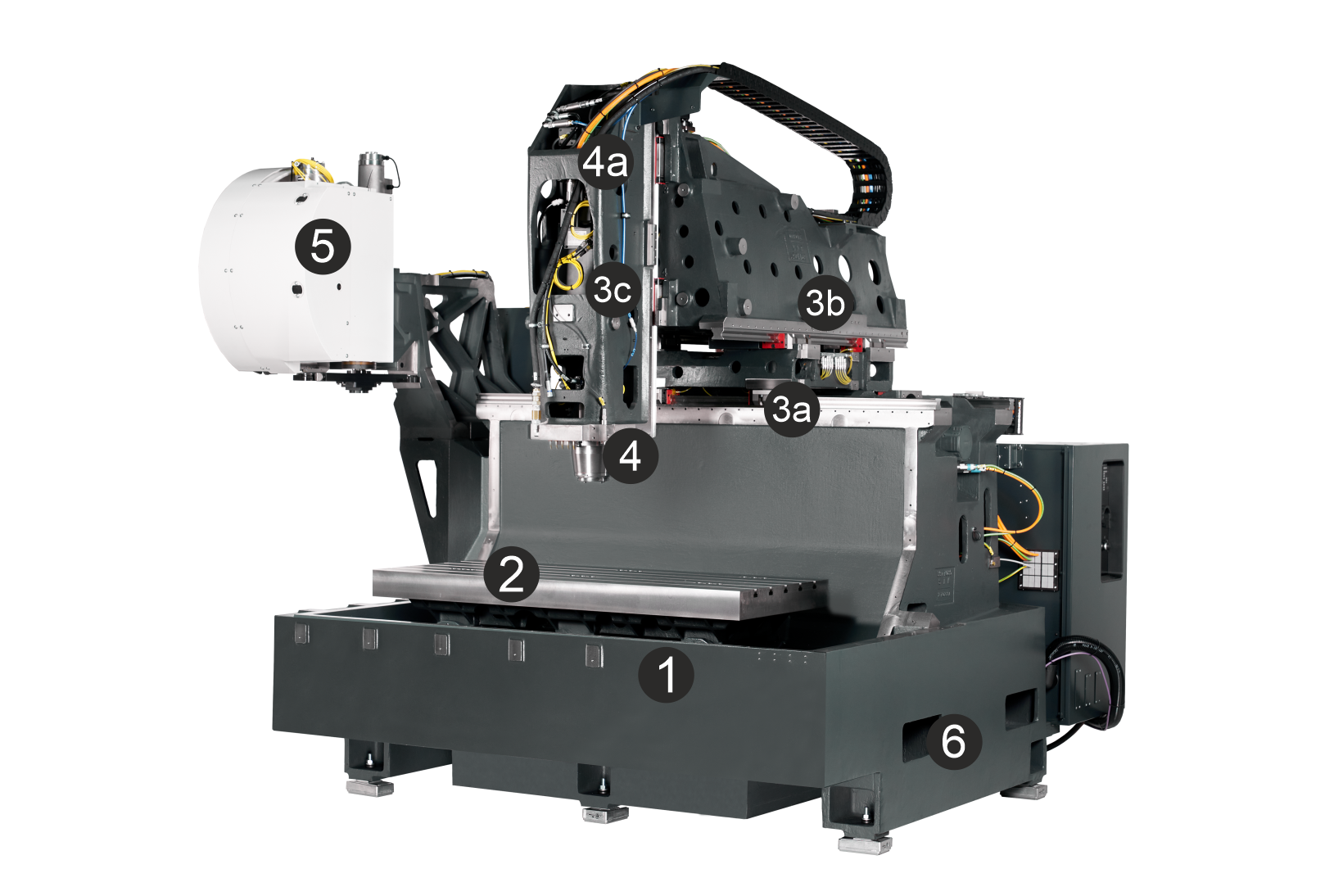

Conception unique basée sur lit monolithique
  1. Banc de machine monolithique massif et thermiquement stable avec un poids de 3400 kg !
  2. Table de machine fixe avec rainures en T : 1 x 14H7 et 4 x 14H12
  3. Grande distance entre les guides :
    3a. 630 mm en axe X avec course 550 mm
    3b. 515 mm en axe Y avec course 550 mm
    3c. 270 mm en axe Z avec course 510 mm
  4. Broche en ligne 10 000 ou 12 000 tr/min :
    4a. Alimentation interne en liquide de refroidissement et pompe 20 bar (en option)
  5. Magasin d'outils à 24 emplacements avec double pince
  6. Mise à niveau facile sur 3 pieds + 2 pieds d'appui supplémentaires pour une plus grande rigidité dynamique
  • Performances d'usinage parfaites et qualité de surface élevée grâce à une rigidité supérieure !
  • La grande capacité calorifique des composants garantit la stabilité thermique !
  • Qualité éprouvée de la broche en ligne DMG MORI – plus de 4 000 unités installées dans le monde !
  • Espace de travail parfaitement adapté combiné à une empreinte compacte de seulement 7,3 m2
  • Table fixe et rigide avec un poids max. jusqu'à 1 700 kg garantissant des performances d'usinage élevées !
